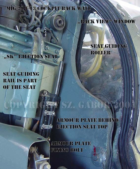

Rovněž si povšimněte zadní přepážky; část za hlavou pilota by měla být prosklená (neplatí pro letadla čs. výroby):

Moc pěkná práce, pár našich eFek mělo i to prosklení vzadu. Fotky jsou z muzea v Pieštianech. To, že tam byla skleněná přepážka je pro mne novinka.

Ano, ta přepážka za hlavou pilota byla prosklená: http://i1219.photobucket.com/albums/dd4 ... 404692.jpg
Btw. Letadel s prosklením vzadu u nás bylo pět, dodaných ze SSSR - vzorový kus 0904, a čtyři dodané v rozsypu (9901 až 9904). Ty čtyři rozsypové po říjnu 1973 skončily v Sýrii, u vzorového stopy končí v Piešt'anech.
