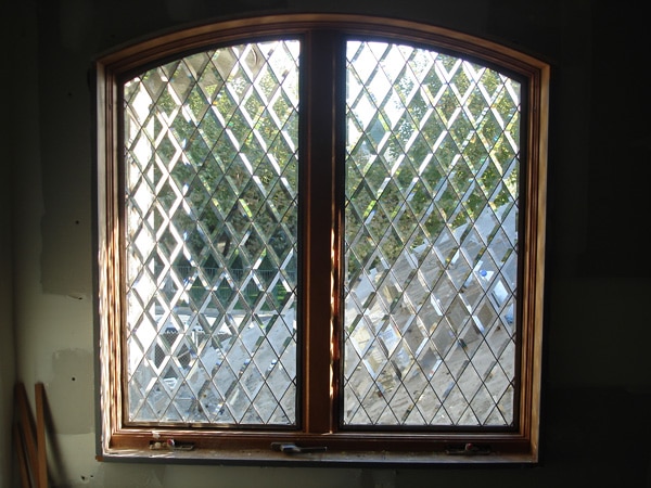

Dřevěná konstrukce + okno s olověnou mřížkou:
http://s3.amazonaws.com/finehomebuilding.s3.tauntoncloud.com/app/uploads/2016/04/09122739/hb15tp01-01-main.jpg
http://www.finehomebuilding.com/1983/07/01/site-built-leaded-windows
http://www.myhouseextension.com/images/leadlight1.jpg

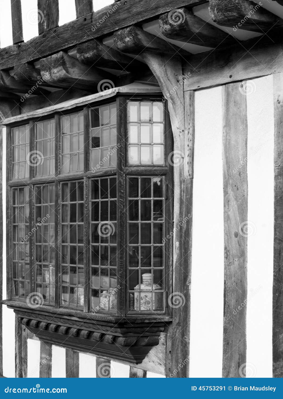

Toto je nestarší provedení:
http://c7.alamy.com/comp/EA4J8M/elizabethan-leaded-glass-windows-at-brockhampton-manor-near-bromyard-EA4J8M.jpg
https://previews.123rf.com/images/debu55y/debu55y1309/debu55y130900003/22082848-old-weathered-window-of-a-garden-house-with-leaded-glass-panes.jpg
https://thumbs.dreamstime.com/z/leaded-bay-windows-english-tudor-house-medieval-windowsfrom-half-timbered-black-white-lavenham-suffolk-england-45753291.jpg

Závěr:
Pokud chcete okna na modelu RK předělat, doporučuji přesnější provedení diamantového vzoru olověné mřížky s osovou souměrností v souladu s dobovými zdroji a okna posunout trošku dovnitř trupu, aby byly patrné vertikální trámy (sloupy) pod karyatidami, a také římsy a parapety. Zvažte, zda nějaké okno na zádi neudělat otevřené, dle inspirace dobovými anglickými okny (panty, zajištění háčkem...) - měřítko RK 1:55 za takový detail již stojí.
